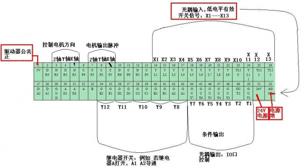

这是一个通用的车床控制器,相关说明文档如下:

界面的程序如下:采用的MD204L文本
