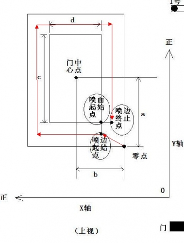

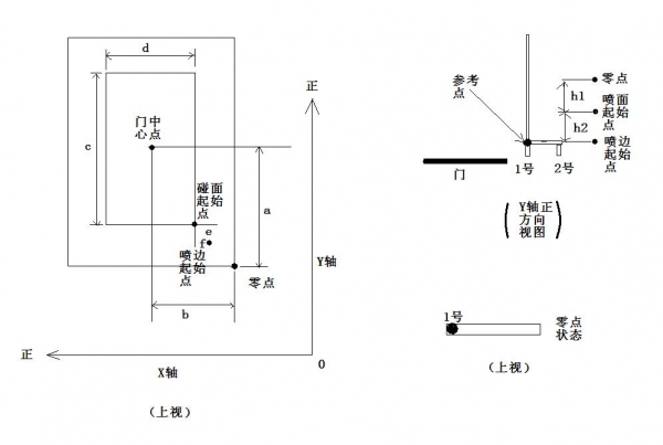

作者: 稻草人    时间: 2011-1-14 10:54

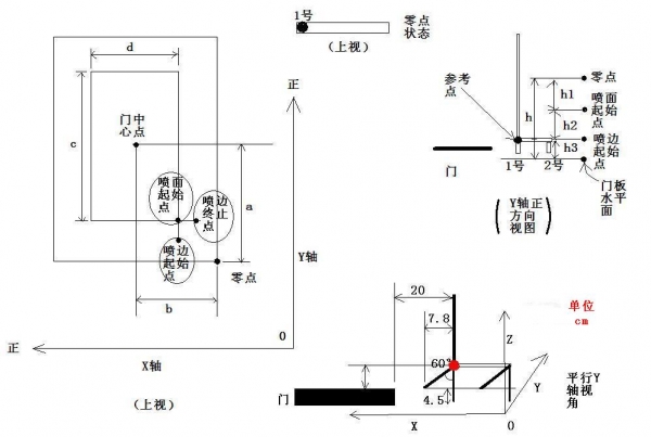

位置,图释
图片附件: 喷漆控制器.JPG (2011-1-14 10:53, 45.05 KB) / 下载次数 4059
http://bbs.hymcu.com/attachment.php?aid=806&k=a22101e9c7a2aa04afca2d6db03d7efd&t=1792586749&sid=DZzSWL
作者: 稻草人    时间: 2011-1-14 13:39
晕死,超过20分钟不能编辑
更新一下图,加入门板水平面参考点,以易于参数设定。
图片附件: 喷漆控制器.JPG (2011-1-14 13:44, 47.84 KB) / 下载次数 3985
http://bbs.hymcu.com/attachment.php?aid=808&k=ad6b6d3d80b0ba520a448f9bc737467b&t=1792586749&sid=DZzSWL

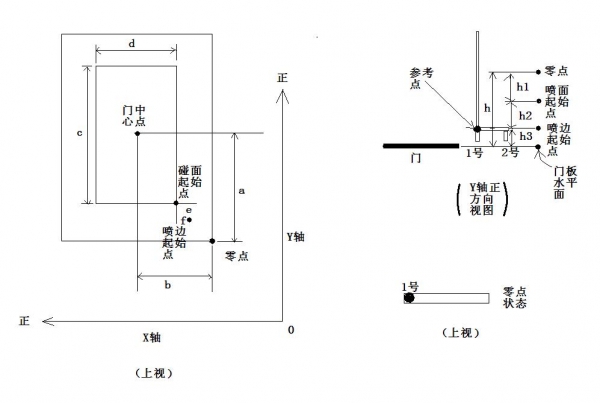

作者: 稻草人    时间: 2011-1-17 09:57
电机:X (短轴)(57)    Y(长轴)(86)    Z(升降)(57)
   C(旋转)(42)        A(喷头角度)(42)
继电器:J1 (喷头1开关)      J2(喷头2开关)
   J3— 摆动气缸正翻     J4—摆动气缸反翻
触发开关:X1(X零点)    X2(Y零点)    X3(升降零点)    X4(旋转零点)
           X5(喷头角度零点)     X6(门传送到特定位置触发)       X7门离开卡槽后触发型号使卡槽旋转回原始位置——为什么设置这个?因为万一门板在卡槽处卡住出不来门板又会有信号返回
启动: (开机默认设置) 一次输入1--10个门的各项参数→→确定保存运行→→喷头位置回零(在零位触发一个开关,闭合传送带继电器《不需系统控制,在零点时传送带就走》)→→传送带传送→→触发→→已设定设定延时(这段时间是从触发到们带卡槽处)→→门板到了卡槽处→→喷头开始运动(离开零位,零位的传送带触发开关断开,传送带停)→→运动到侧面开始点(此点位置参数可设,X轴向不能设置为固定值)→→喷侧边→→喷完后→→喷头运行到喷面的开始点→→喷面→→完成后→→喷头回到侧面开始点→→“正”转“反”翻面→→喷侧面→→喷头运行到喷面的开始点→→喷面→→喷完后→→回零位→→传送带传送→→卡槽转回原位→→循环→→→→→→→→全部工作完成后5分钟内没有工序报警
作者: 稻草人    时间: 2011-1-17 10:07
图片附件: 喷漆控制器-修正2.JPG (2011-1-17 12:48, 62.61 KB) / 下载次数 4184
http://bbs.hymcu.com/attachment.php?aid=824&k=e0665cba145c5d61e3aeb258f410c5ee&t=1792586749&sid=DZzSWL
作者: 稻草人    时间: 2011-1-17 13:35

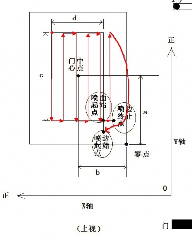

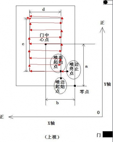

喷边时的路线,参考点与门边距离20CM,可设。喷头角度,高度可设。
图片附件: 喷边路线.jpg (2011-1-17 13:33, 33.8 KB) / 下载次数 4114
http://bbs.hymcu.com/attachment.php?aid=825&k=0475596fba8701d42816c6110a354988&t=1792586749&sid=DZzSWL
作者: 稻草人    时间: 2011-1-17 13:37
喷头,喷幅-宽12.5cm,最后一行根据剩余宽度调整是否开两个喷头。
图片附件: 喷面路线1.jpg (2011-1-17 13:35, 35.19 KB) / 下载次数 4110
http://bbs.hymcu.com/attachment.php?aid=826&k=df1d7027be0d3bdab13252f79274b0db&t=1792586749&sid=DZzSWL

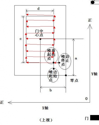

作者: 稻草人    时间: 2011-1-17 13:44
X轴向
Y轴向,完成喷面后,回喷边起始点,准备翻面。
图片附件: 喷面路程2.jpg (2011-1-17 13:43, 34.79 KB) / 下载次数 4035
http://bbs.hymcu.com/attachment.php?aid=827&k=fcc9fdc626771374e13a8165ff5758cd&t=1792586749&sid=DZzSWL
图片附件: 喷面路线1.jpg (2011-1-17 13:46, 35.92 KB) / 下载次数 4256
http://bbs.hymcu.com/attachment.php?aid=829&k=bdd9da83ceab276d29ff1da2f7396812&t=1792586749&sid=DZzSWL

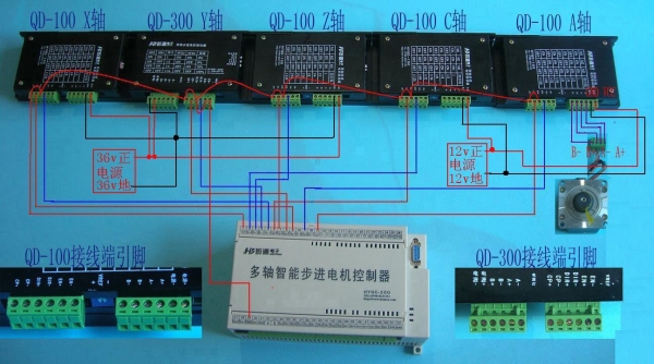

作者: andylee    时间: 2011-3-19 15:13
今天终于要把这个系统发出了,肯定与客户沟通、机械等还有很多的问题。但测试是找出问题的第一步。
作者: andylee    时间: 2011-3-19 17:40
初步的使用说明书:
操作说明.doc (245.5 KB)
接线图1
接线图2
附件: 操作说明.doc (2011-3-19 17:39, 245.5 KB) / 下载次数 12844
http://bbs.hymcu.com/attachment.php?aid=871&k=3e7c5325ee0374a3e0ffdbe06f41c301&t=1792586749&sid=DZzSWL
图片附件: 接线图一.jpg (2011-3-19 17:39, 162.54 KB) / 下载次数 4596
http://bbs.hymcu.com/attachment.php?aid=872&k=35919c824fa6c4dc1d6506d99c82da37&t=1792586749&sid=DZzSWL
图片附件: 接线图二.jpg (2011-3-19 17:42, 251.08 KB) / 下载次数 4654
http://bbs.hymcu.com/attachment.php?aid=873&k=12f75a492dafc9b3384f7299e4305763&t=1792586749&sid=DZzSWL
