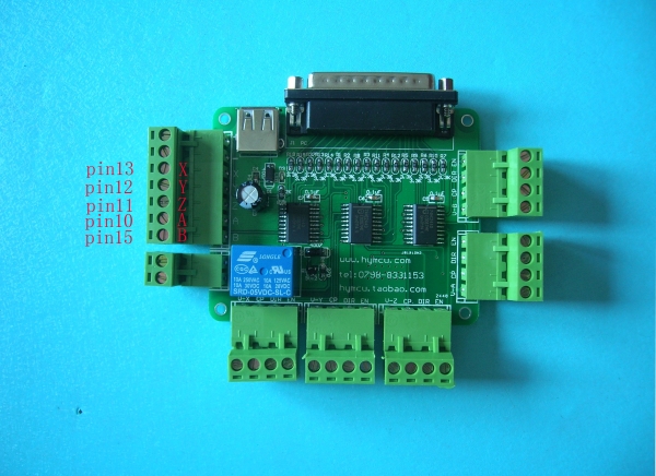

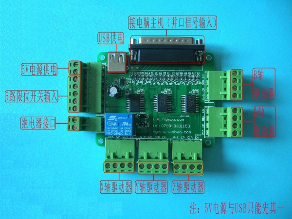

非常实惠的一款MACH并口接口卡,雕刻机等非常适用,与本站另一款接口卡的区别是:
本接口卡没有光耦隔离的电路部分,其他一致。非常适合学习MACH软件的接口板,并本站有配套的42、57、86各种步进电机
和驱动器、电源等。在此可实现一站式购物,并价格实惠。

哦,在这里再指出自己做图时的一个错误,是外部5V电源与USB供电电源只能选其一,不是先其一...

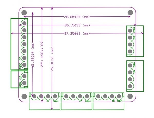

上传个带安装尺的PCB图与大家分享下...
接口卡尺寸.pdf (132.02 KB)
再来个jpg的尺寸图吧...
Well,想用这个卡的X轴,接一块THB7128单轴3A的驱动器板,
共阳极接法,
那限流电阻R一般取多少为好?
回复 6# ls1747
    well,用数字电表测的光耦输入电压:4.3~4.7V ,所以我后来没加那个限流电阻R
回复 2# sujin5
    今天测试这个绿色精灵板,X轴的接口好像有问题,后来换成Y轴的,然后成功运行了!(我只控制一个步进电机。)
另外作为初学者,给的配置文件中,参考《绿色精灵接口卡说明.doc》,那个Output Signals/Enable1的Active Low项打X后,电机才转动(图中是打V)。
我猜因为电机驱动THB7128的EN+项在与绿色精灵板采取共阳极接法后,当EN-取Low电平时激活,从而达到THB7128不再驱动电机的目的。
换句话说,绿色精灵板的Enable1(对应THB7128的EN-项)还是不激活的好。
所以,建议把“绿色精灵接口卡说明.doc”中的图片换一下,这样初学者参考起来能更快调试成功……只是个建议

   接口卡出来的是5V信号
回复 8# ls1747
    EN一般情况都不用管它的,让它悬空就好。谢谢您的建议
