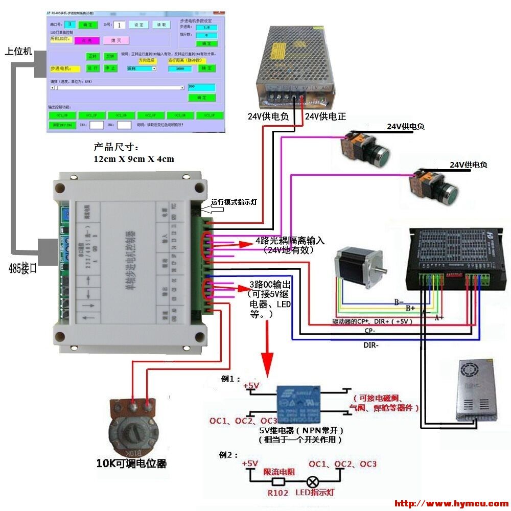

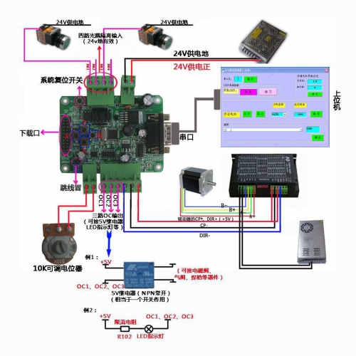

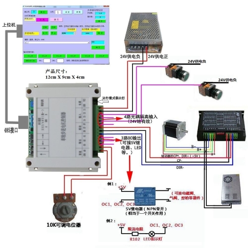

1、此板是在原来的RS232接口板(单轴控制器)升级而来; 原来旧版本的RS232的接线图如下:

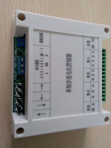

     新RS485板的图片如下:
    说明:新RS485板的接线图,参考旧板接线;对应旧板上的IN1-IN4四个输入端,新板同样标注了IN1-IN4;同理O1-O3三路输出口;一路步进电机输入接口;一路AD采集口,对应外接10K可调电阻。电源输入 12V-30VDC。二、说明文档如下:(可下载后细看)(2015年以前版本)

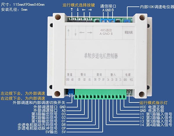

型号名称:单轴自定义协议RS485控制器,型号缩写为:DZZC-RS485!
2015年4月新增功能如下:(适用与4月1日之后购买的控制器)
1、运行过程中实时调速功能。(通过上位机软件改变速度)
2、设定运行模式。(通过上位机软件设定。 上电后,自动进入最后一次运行的模式)
3、设定上电是否回零功能。(通过上位机软件设定)
4、自编程模式下,读取是否运行到位回命令。(多机通信时,到位时不能同时回命令的。)

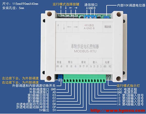

型号名称:单轴MODBUS-RTU协议RS485控制器,缩写为:DZMC-RS485!
此款RS485简易单轴步进控制器,我们推出modbus-rtu通信协议版本。方便连接PLC或者工控触摸屏

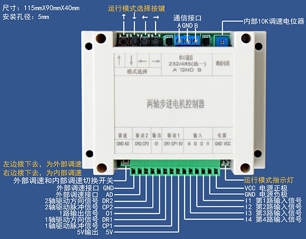

型号名称:双轴自定义协议RS485控制器,型号缩写为:SZZC-RS485!
此款RS485简易单轴步进控制器,我们推出2轴控制功能,(将2路OC输出改为脉冲和方向输出)。可以通过上位机发送指令控制2个步进电机运行。
【使用双轴自定义通信协议的客户,最新资料如下:】
SZZC-RS485产品介绍.pdf (349.85 KB)
SZZC-RS485通信协议.pdf (102.39 KB)
SZZC-RS485上位机调试软件使用手册.pdf (361.94 KB)
SZZC-RS485上位机调试软件V1.0.rar (31.58 KB)
型号名称:双轴Modbus-RTU通信协议RS485控制器,型号缩写为:SZMC-RS485!
