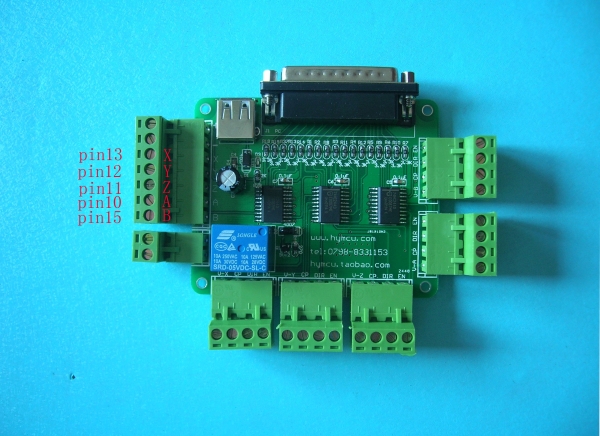

非常实惠的一款MACH并口接口卡,雕刻机等非常适用,与本站另一款接口卡的区别是:
本接口卡没有光耦隔离的电路部分,其他一致。非常适合学习MACH软件的接口板,并本站有配套的42、57、86各种步进电机
和驱动器、电源等。在此可实现一站式购物,并价格实惠。

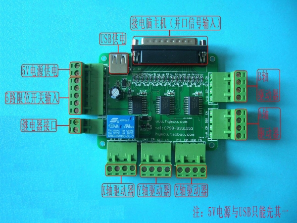

哦,在这里再指出自己做图时的一个错误,是外部5V电源与USB供电电源只能选其一,不是先其一...

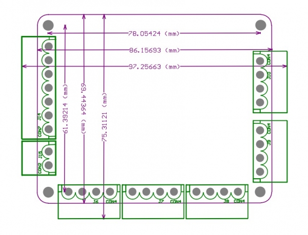

上传个带安装尺的PCB图与大家分享下...
接口卡尺寸.pdf (132.02 KB)
再来个jpg的尺寸图吧...
