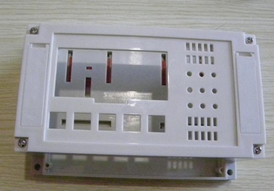

今天将上传我们采用的系统外壳。请相关斑竹注意上传外壳图。

先汇报一下,1-4轴系统拟采用的外壳如下图所示:

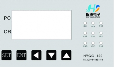

1、显示部分:4个3段的数码管;分2行显示,一行有6位;
2、按键:5个,分别为:SET、ENT、左键、上键、下键
3、LED灯:9个;分别为DC、INA、OUT、AUT、YH1、HY2、 HND 、CH1、 CH2

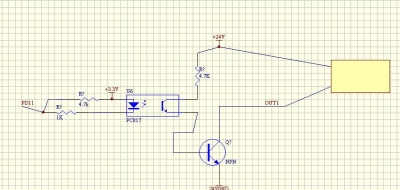

5、光耦隔离输入点(常规输入IO做)10个;常规光耦隔离输出的OC方式(常规输入IO做)8个。

相关资料,PDF和图片,其中OC方式的隔离输出电路:

最新公布:面膜PVC图如下:欢迎拍砖,不过自认为设计的不错。
