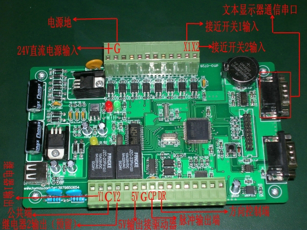

一、2路隔离输入,对应是2路接触开关的反馈信号(采用的是常开式3线接法:平时开的时候浮空,当接触到的时候输出24V电压,因为接触开关的输入电源是24V)。
二、1路继电器输出,控制气缸。
三、1路步进电机输出。

按启动键(步进电机运行)——运行到设定的距离——步进电机停止并启动继电器(气缸运行)——碰到接触开关1,则立刻停止继电器输出——气缸反方向运行——碰到接触开关2,则立刻又启动步进电机——重复运行——直到按下停止键(步进电机停止、继电器停止输出)。
