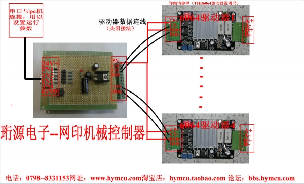

步进电机控制(脉冲频率发生器)
1.24V
电源路输出
2.
频率可调
3.
输出个数可调(设置0时一直输出
4.
启动.停止加速功能,(设置1-255每走动1步频率变化
控制接通低电平: 启动加速--正常运行--断开减速停止
24V
电源
完成给我视频确认

宋文 21:48:28
步进电机控制(脉冲频率发生器
1.24V
电源
2.4
路输出.
3.
输出频率可调
4.
输出步数可调(设置0时一直输出
5.
启动.停止加速功能(加减速时间可调
完成给我视频确认
andylee 21:51:02
1
、输出频率可调,对应的是设置最高运行频率?
2
、步数可调是设置总共运行多少步,一步对应一个脉冲?
宋文 21:51:45
对
宋文 21:52:06
andylee 21:52:53
3
、启动、停止的加、减速对应的是每步运行完以后,下一步运行的频率比前一步运行的频率少、或多1-255可调?
宋文 21:53:30
对
andylee 21:55:23
4
、控制电平:平时是断开的,这个电平一旦接通到地;系统就启动;若启动后这个信号断开,表示要停止,而且是减速停止:按设定减速度停止。
宋文 21:55:44
对
