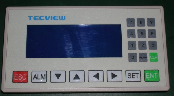

本数控套件选用的文本有2种类型:
一为MD204L系列;
二为POP系列;
图形如下:
