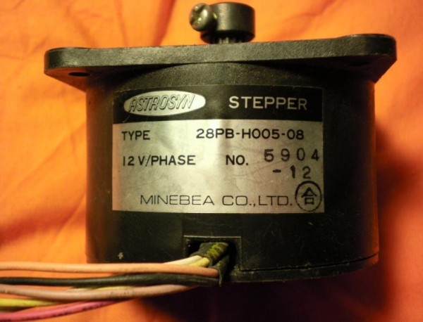

2A3 22:25:50
我没玩过这东西,不太懂。我是想用步进电机改装在我的黑胶唱机上,作为驱动电机
andylee 22:26:22
那你什么来控制这个步进电机呢?
andylee 22:26:32
是一个按钮
2A3 22:26:43
能否这样,我明天把电机拍照发给你,请你帮我看看需要配什么驱动板,
andylee 22:27:14
启动和停止按钮,启动后电机运行30转左右;按停止键就停止。
andylee 22:27:25
可以的
2A3 22:28:41
是的。电机不是30转,而是黑胶唱片33转/分钟,电机要快很多,用皮带减速的

2A3 22:30:12
可以做出两种转速么,只需要一个选择开关?
andylee 22:30:38
可以的,关键是什么时候出什么速度?
2A3 22:32:27
是这样的,黑胶唱片有几种,最常见的是33.5转/分钟,另一种是45转/分钟,还有一种是78转/分钟,这最后一种唱片很少见,可不考虑。
对于同一唱片来讲,转速是不变的,只需要一开一关即可。
2A3 22:33:43
电机的小轴,通过皮带带动一个直径12cm左右的大轮转动
andylee 22:34:03
那没有问题,速度是可以自己编程定的。步进电机启动时需要加速,然后才固定到一个速度上。不过加速时间非常短,一般0.1秒

2A3 23:00:40
就拍这个么
控制的步进电机如下图所示:
从步进电机看,是6线的接头,改成4线接法:其中黑线、白线不接(他们是中间抽头),然后
用数字表测其他4根线,其中2根相通,表示一对(如A+和A-、或为B+和B-)。
拟采用THB7128步进电机驱动器,4细分就可以 ,最高运行速度600转/分钟左右。
控制采用STM32-PIN100控制器,外加一个小板:2个按钮、一个EEPROM存储芯片。
