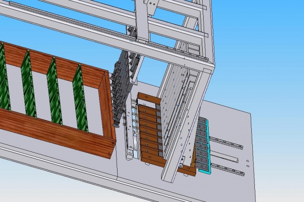

[已交货] 锂电池巡检分类控制器的研制!
输入点用途输出点用途
X0气缸1后感应y0气缸1
X1气缸1前感应y1气缸2
X2气缸2上感应y2真空1
X3气缸2下感应y3真空2
X4电池1到位检测y4真空3
X5电池2到位检测y5真空4
X6电池3到位检测y6真空5
X7电池4到位检测y7真空6
X8电池5到位检测y8真空7
X9电池6到位检测y9真空8
X10电池7到位检测y10排空加压1
X11电池8到位检测y11排空加压2
X12电机原点开关y12排空加压3
X13备用y13排空加压4
a1电池1电压检测y14排空加压5
a2电池2电压检测y15排空加压6
a3电池3电压检测y16排空加压7
a4电池4电压检测y17排空加压8
a5电池5电压检测y18备用
a6电池6电压检测y19备用
a7电池7电压检测
a8电池8电压检测
a9电机原点开关
电池电压0-4.2v
精度0.01一个档
检测系统的外框图:
系统工作的说明书
