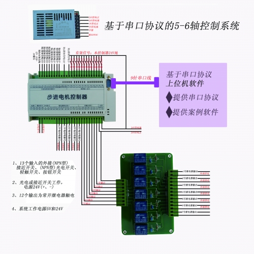

一、接口接线图:(新版为5V和24VDC供电)(2015年以前版本)
说明:系统有13个输入信号口(L1-L13),12个输出(Y1-Y12):其中5路继电器常开触点输出(Y8-Y12),7路OD输出(Y1-Y7),可扩展继电器。
提供给客户,按照我们提供的串口协议,自行编写上位机软件(我方提供上位机的案例软件和代码:VB和VC版本,有相应的案例功能),完成对步进电机的控制、获取外部输入信号,同时输出控制继电器(外接电磁阀、气缸、油缸、报警灯等)。
