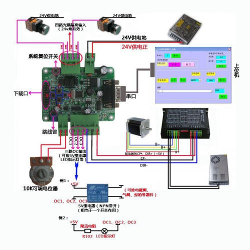

1、此板是在原来的RS232接口板(单轴控制器)升级而来; 原来旧版本的RS232的接线图如下:

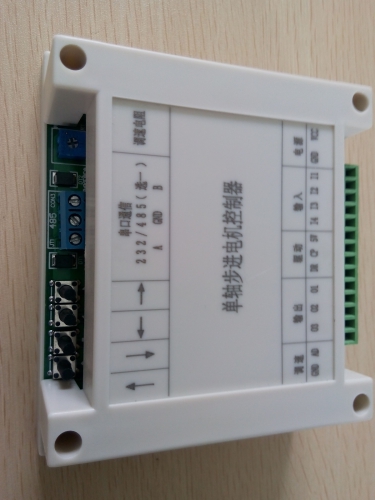

     新RS485板的图片如下:
    说明:新RS485板的接线图,参考旧板接线;对应旧板上的IN1-IN4四个输入端,新板同样标注了IN1-IN4;同理O1-O3三路输出口;一路步进电机输入接口;一路AD采集口,对应外接10K可调电阻。电源输入 12V-30VDC。二、说明文档如下:(可下载后细看)(2015年以前版本)
