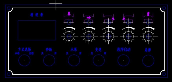

控制板如下:

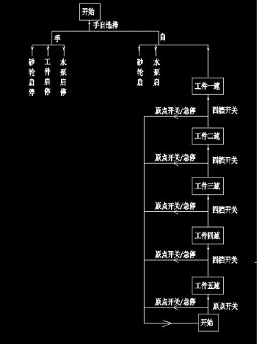

这个板子对应的测试板子,方便在安装到机床前进行功能测试:
实际做测试板子的技术要求:

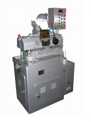

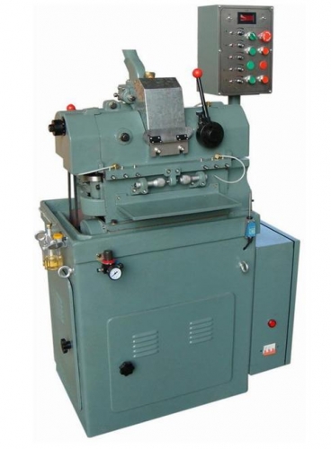

实际应用本控制板的机床:
