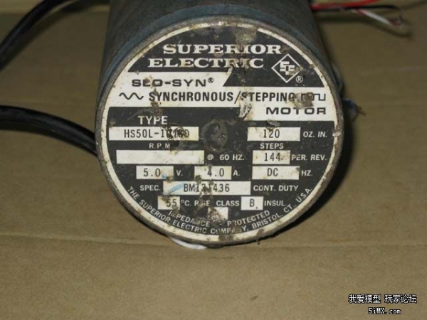

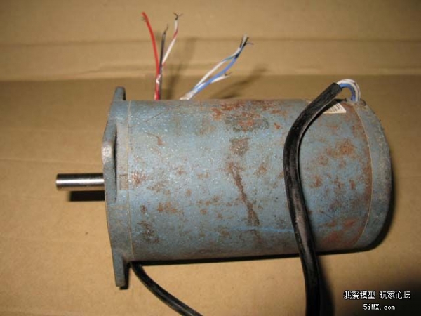

机身尺寸:86*86*136 轴径:10mm應該是2相6线,請問這個电机[attach]905[/attach]可否適用

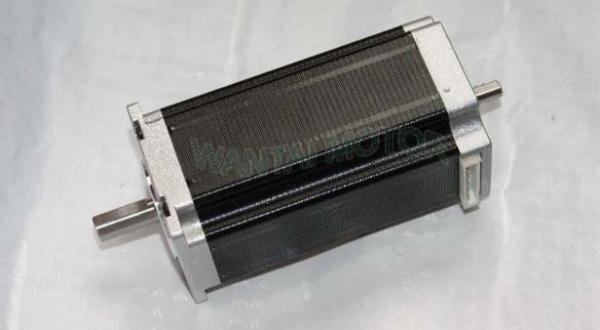

57电机
步矩角1.8
机身长115
相电压6.3
相电流3
相电阻2.1
這個可否適用?

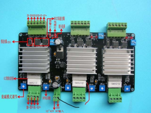

驱动电流控制
调节VREF可调电阻使Vref加大或变小,对应控制驱动电流增大或减小(顺时针拧动电流变大)。本驱动板的电流设置范围为:0.5A~4.2A。
Iout=Vref/(3*R)注:Vref可以测两个可调电阻旁R27的靠近可调电阻的那端对地电压值。
R为检测电阻,本驱动板的检测电阻为0.27欧姆
电机电流3A=调节可调电阻电压/0.81
调节电压=2.43V
請問是否圖中检测紅黑線位置
但我测到只得0.25,是否检测有錯
這應該测那才准确,一值都是亂來
