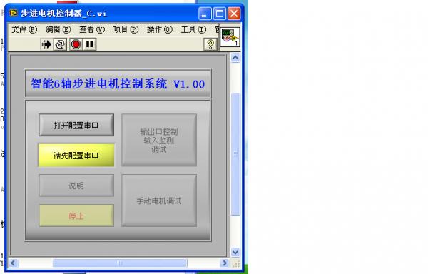

晒一下HY6轴控制器的PC控制软体届面(LABVIEW)。

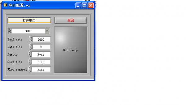

串口选择:

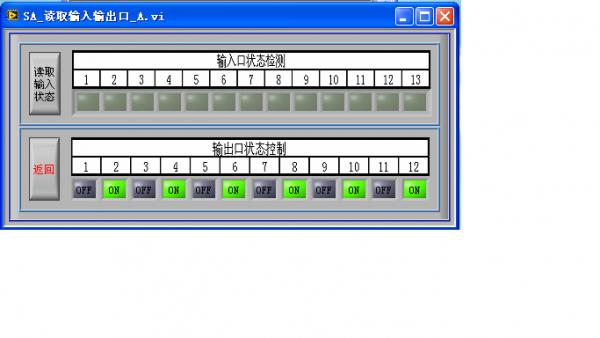

输入输出口控制:

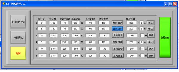

6轴电机参数设定

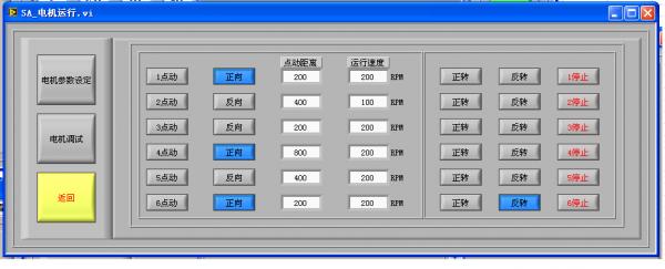

电机控制(正反转,步进,停止等):
输入输出口及6轴电机均能控制正常。
但现在问题来了,这个6轴控制器,点动模式,下位机有运行结束的反馈信息。
但正转或反转模式上位机如何知道电机到底运行了多少步。
象HY的触摸屏是如何知道下位机运行步数,望不吝赐教。
