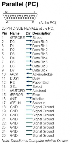

原理图之前先来点资料先!
并口的针脚定义,还真要注意了!

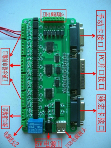

并口接口板已经完成,差不多明天就可以发出去开板!
原理图
DB.pdf (64.06 KB)
PCB
PCB.pdf (275.34 KB)
感觉PCB可以拿去开板了,呵呵,最终版上来咯~
DB-PCB.pdf (275.34 KB)
呵呵,感觉整体还蛮好看的
嗯
等板子回来!
板子回来了,焊了一块,挺好看的,呵呵~
来两张图片,呵呵·~

有需要的朋友可以关注我们的淘宝店hymcu.taobao.com
宝贝地址,点击即可http://item.taobao.com/item.htm?id=8473452919
另(再广告一个):可配套我们的驱动器3A和4A的单、双、三轴!
