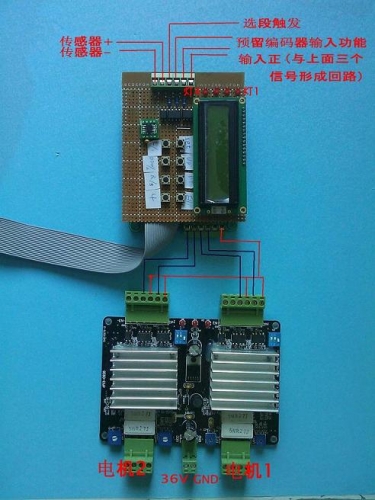

系统图
回复 10# xingde
    请问下你使用的是什么电机?
电机接线需要特别注意。
系统图稍作修改,标注5V的电源接入。
还有一点需要注意:称重传感器电源与主控板电源要用隔离电源,不可共地,否则会导致称重传感器无法正常工作。
