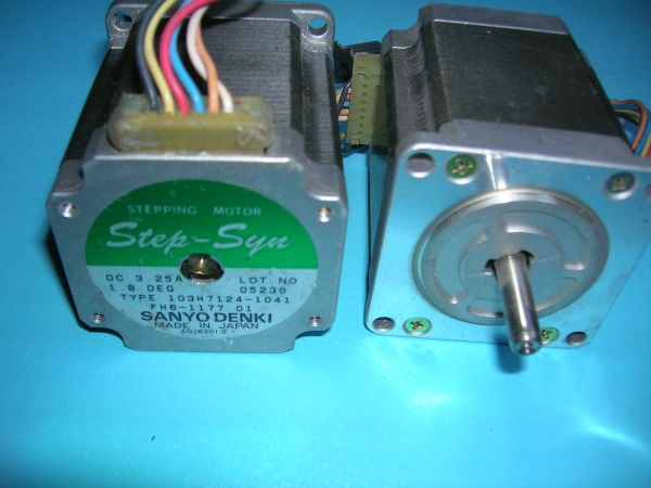

搞到一些SANYO二手电机
标称电流3.25A
上网没找到相关资料,测了下相电阻1.4Ω(不算中间抽头,抽头的0.7Ω)
与普通的2A57比了下,几倍的差距。
上网仔细一看,新的650,二手280,晕倒!
上图,看看,感觉很新,呵呵~
57 3A.JPG (135.44 KB)
贴一点手测的资料~
电机的具体参数如下:
品牌:三洋
型号:TYPE 103H7124 -1041
电流:3.25A(2相6线)
步进角:1.8度
机身尺寸:57*57*64
突出轴:21mm
轴径:6.35mm
