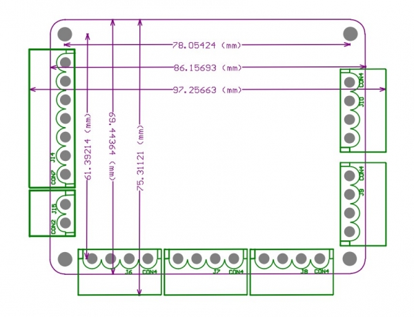

上传一个配置文件,使用本卡的朋友只要本配置文件放到你按装的mach3软件的根目录下就好...
绿色精灵配置文件.rar (7.71 KB)
哦,在这里再指出自己做图时的一个错误,是外部5V电源与USB供电电源只能选其一,不是先其一...
上传个带安装尺的PCB图与大家分享下...
接口卡尺寸.pdf (132.02 KB)
再来个jpg的尺寸图吧...
回复 6# ls1747
   接口卡出来的是5V信号
回复 8# ls1747
    EN一般情况都不用管它的,让它悬空就好。谢谢您的建议
