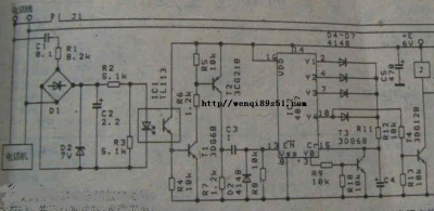

该电路具有自动应答及录音功能,电路简单、静态耗电小于20UA,它接于电话机外的进线上,录音部分可以配自己的录音机或固态录音芯片。
电路原理:

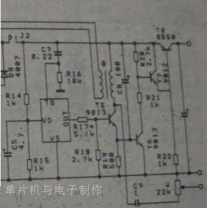

  见图,由 R1、C1、D1等组成振铃信号检测,并经光耦合器IC1送至T1、T2进行整形。IC2为十进制计数/分配器,对振铃信号计数,当有4个脉冲后,即第四次振铃结束后,10脚输出高电平。IC2为负沿触发是为了在振铃过后摘机。T4导通,继电器吸合,触点J1闭合使电话摘机,J2闭合向下级电路供电。IC3为语音电路,由T5放大语言信号“主人不在,请简短留言”,并经变压器B送入电话线路。此时,由于T5、T6、T7均处于导通状态,T8不能向录音机供电,C8的接法除具有旁路R19的反馈作用外,还可防止J2闭合瞬间T6不导通而使T8短暂导通现象。当语音放完后,IC3输出低电平,而使T5、T6、T7截止,T8向录音电路供电,并由变压器B耦合对方的话音信号由W输出进行录音。R11、C4组成延时复位电路,IC2的10脚高电平信号经R11向C4充电,当达到E/2时,IC2复位。复位后Y0(即11脚)输出高电平、10脚变为低电平,T4截止,J的两触点释放,电话挂机,录音结束。电话的摘机时间T由R11、C4决定。T3为C4提供放电通路,当IC2复位后,Y0的高电平使T3导通。
如果在自动摘机之前人工接了电话,则会自动复位,D4~D7的接入即是这一目的。设振铃3次后人工摘机,Y4为低电平,没到自动摘机状态;Y3输出高电平,通过D6、R11充电,经过延时后IC2复位,回到初始状态。
B的初级用¢0.1mm漆包线绕350匝,次级用¢0.07mm漆包线绕1000匝,使用中还应满足摘机时电话线两端电压在7V左右,若偏差太大应采用并串电阻的方法使之相符。
