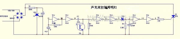

电路原理如图:
    由图可知,电路仅用一只4069与压电陶瓷片配合就能将双向晶闸管触发,使其导通将电灯或别的用电器打开,延时20S左右关闭。
  平时,电源经VD2整流,R1和C1滤波,稳压管VD6稳压后向电路提供工作电源,电源回路由负极经VD4及灯泡灯丝形成回路。电路静态时基本上不消耗电源,电灯不会发光。这时在VD5的输入端由于有个下拉的电阻R4的作用,⑥脚输出端为高,D6的输出端⑧脚为低,VS无触发信号不导通,灯灭。
  电路中,反相器D1作为电压放大器,R2是定的偏置电阻。由压电陶瓷片B接收到脚步声信号,并将其转换为电脉冲后经D1放大。D2整形后由⑩脚出,光敏二极管DL和D3。D4组成光控电路,夜间由于光敏二极管的内阻很大,它和R3的并联值仍然很大,C2作为耦合电容,将D2输出的信号脉冲耦合至D3,D4,经VD5整流向C3充电;当C3充电到D5的转换电平后,D5输出低电平。再经D6反相经R5触发V3接通电灯的电源通路,该通路为:电源相线、VD2、VS、VD4、灯、电源中性线。
  在白天由于光敏二极管的内阻变小(约为10KΩ)它和R3的并联值也变小,这时C2和R3、VL形成了微分电路而不是耦合电路。由D2输出的脉冲信号通过微分形成的尖脉冲不是以使D3及其后续电路改变状态,因而不触发VS灯不会亮。
  C3、R4、D5组成延时放电电路,关断VS。

     本电路体积小,可直接安装于原电灯开关盒内,两根引线与原开关的接线相连。压电片胶粘于外壳的内表面,并在面板上开孔,DL也应开孔装,若灵敏度不足,可加大R2的阻值。
