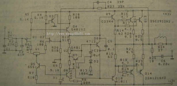

一种具有动态偏压的甲类功率放大器
一:电路性能简介;
由下图电路可知,这部功放的输入级是一对场效应管,优点是输入阻抗高,动态范围大和噪声低。Q3、Q4组成第二放大级,Q5提供1.8mA的电流给Q1、Q2;Q6提供9.5mA的恒定电流给Q3、Q4。由于LED的导通,(LED的压降比用稳压管稳定,保证了Q1、Q2两管电流的稳定,而且不会出现噪声)电流电压即使有波动,不会影响到Q5、Q6的基准电压,保证了Q1、Q2两管电流的稳定。Q9~Q14组成互补输出级,它的输出电流受Q8的控制。Q8是一个恒定电路,动态内阻小,Vce8的电压恒定不变,调节W2可以调整静态工作电流大小。Q7、C3、R13、D2组成一个动态偏压电路,它的原理是:在信号输入增大时,Q7使Q8的基级电流降低,Q8的Vce升高,Q9~Q14的电流也相应升高,最高峰值可达4~5A,使推挽输出自动工作在甲类状态,不仅减少交越失真和谐波失真,而且提高电源的利用率,动态偏压的控制量由R13决定。C5是加速高频信号的大环路负反馈电容,具有相位超前补偿作用。可降低瞬态失真和互调失真,并可防自激。输入级还加有高频滤波网络,以便将一些不必要的高频噪音滤掉,提高信噪比。
二:元件选择与要求;
在电路所用晶体管的Bvce要求大于或等于电源电压的2倍。场强效应Vds≥50V,gm也必须一致。互补输出级应测量小电流到大电流的直流放大倍数,要求线性好,每组相差不超过1%,输入级的fT可选高一些,输出级的fT则应低些。电阻宜用CA系列,其余均为CBB电容。在选管时,必须对推动级的晶体管选择引起重视。实际上推动级的工作状态决定着末级输出工作能否轻松自如。现今大功率功放使用的电源电压都比较高,输出管驱动电流也比较大,推动级的功耗相当可观。这也就是高级功放的推动级选用中功率及大功率管,并加散热器的原因。
三:安装与调试;
由于该电路的各级都是直接耦合的。其中一只元件不合格则可能影响工作状态,甚至损坏晶体管。故须检查元件质量。安装时,调节零电位和静态电流的两个电位器可就近安装在Q1、Q2和Q7的附近,外壳必须良好接地。大功率管和射级电阻均装在足够大面积的散热器上,以免大电流通过线路板而产生不必要的的寄生耦合,Q8装在四个晶体管的中间,作温度补偿用,以稳定静态工作电流。
这部功放的调试十分简单。首先在放大器末端接一个40
~[url=]60W27[/url][z1]
Ω或者电压36V、功率60W的机床工作灯泡作假负载。用万用表测量中点电压应为零伏左右,若达不到要求则可能差分管不配对,或着元件管脚焊错。对静态电流的调节:调节W2,使输出管的射极电阻两端的压降在100mV左右,这时静态电流在200mA。
四、原理图:
