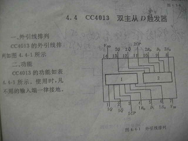

二。4013双主从D触发器

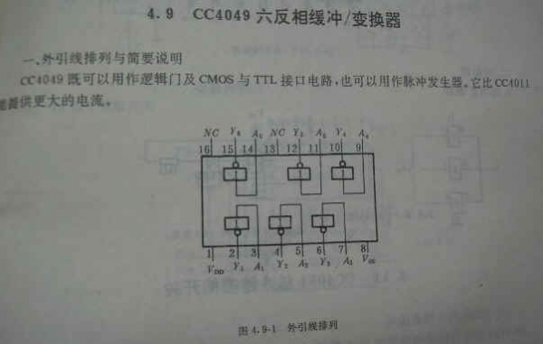

七。4069六反向器
引脚功能:
脚号1234567891011121314
功能A/AB/BC/CGND/DD/EE/FFVDD
