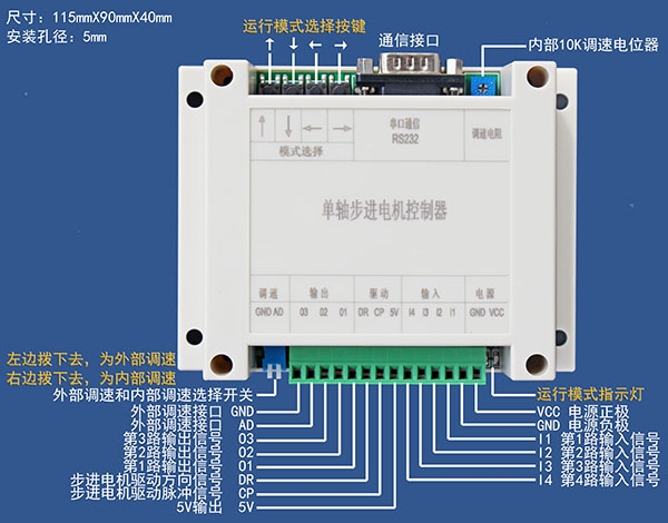

1、 一路步进电机控制输出(必要时可以扩展2路)。
2、 3路OC输出,最大500mA,下称O1、O2、O3。
3、 4路隔离输入,低有效(24V地有效),下称I1、I2、I3、I4。
4、 一路AD采集,可通过接入1个10K可调电阻外部调节电压,范围0-3V。
5、 一路RS232串口。(通信波特率为9600)
6、 上下左右四方向按键,两路LED状态指示灯。
7、 存储IC,EEPROM,可存储数据。

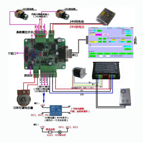

接线说明注意:(老板接线图如下)

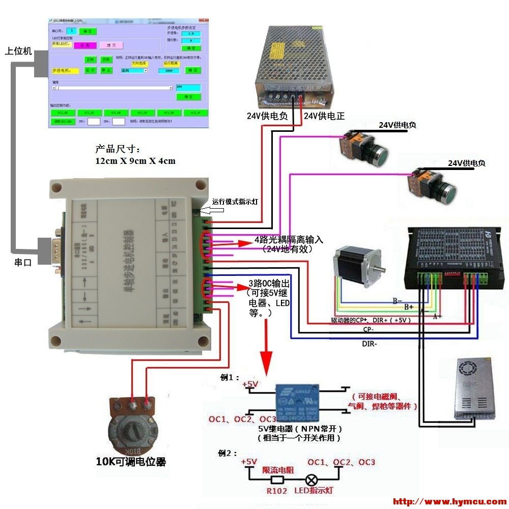

目前的新板子与老板子的接线,一一对应就可以。新板的3个输出O1-O3与老板
的OC1-OC3一一对应,输入IN1-IN4与老板也是一一对应;
步进控制器的接线同理,新板子的5V输出接驱动CP+(有些驱动上为PUL+)\
DIR+,新板的CP接驱动的CP-(有些驱动为PUL-),新板的DR接驱动的DIR-.
板子供电:12V-30VDC。
新板接线图如下:
