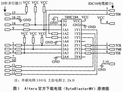

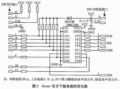

要实现JTAG接口协议可以使用专用的IC,如74LVT8980、74LVT8990,它与MCU配合可以提供高速的JTAG串行访问,成本较高。下载电缆则是实现JTAG接口协议的廉价方案。它仅命名用74HC244做线路驱动,由计算机的并行端口引出I/O作为TCK、TDI、TDO、TMS等信号线。由于并口在SPP模式下共有3个端口——数据输出端口、控制输出端口、状态输入端口,各种下载电缆究竟从那个端口引出JTAG信号线几乎都不相同,图1、图2是两种下载电缆的原理图。

Altera的下载电缆
TCK、TDI、TMS、TDO分别对应D0、D6、D1、*S7;
Atmel的电缆
TCK、TDI、TMS、TDO分别对应*C0、D0、*C3、S6。

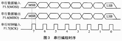

对AT89S5X系列单片机ISP编程不使用JTAG协议,而使用SPI同步串行接口协议,如图3所示。
针针这种8位SPI接口协议,我们使用数组来模拟时序:
时钟信号固定为unsigned char sck[19]={0,0,1,0,1,0,1,0,1,0,10,1,0,1,0,1,0,1,0,0};
输出的数据信号由程序实现情况自动生成数组unsigned char mosi[19];
输入的数据根据读入的信号生成数组unsigned char miso[19];
再调用上文的Setbit()函数,依次发送19位的JTAG接口I/O状态,同时读入返回信号,即完成一次对AT89S5X芯片的SPI单字节访问。
