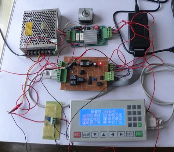

设计调试状态,一切OK;电源、THB7128驱动器、42步进电机、JLINK下载器、控制器、
文本还有一个模拟电压的小板子。

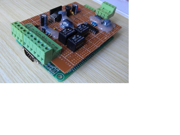

下一步就是小板焊接,以及硬件调试。
焊好的电路小板:

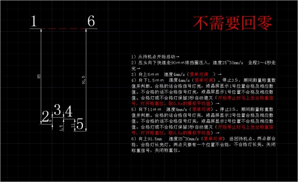

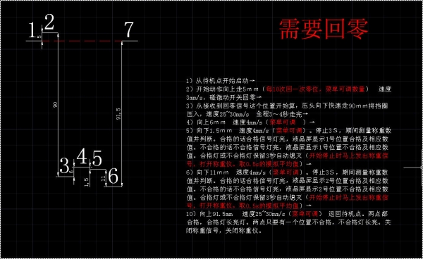

动作:
1)按下启动键,合格灯或不合格灯熄灭→2)开始动作向上走5mm 速度3mm/s→3)碰微动开关回零→4)(从接收到回零信号这个位置开始算)压头向下快速走90mm将挡圈压入,速度25~30mm/s 全程3~4秒走完→5)向上6mm 速度4mm/s→6)向下1.5mm 速度4mm/s→7)停止3S,期间测量称重数值并判断。合格的话合格信号灯亮,液晶屏显示1号位置合格。不合格的话不合格信号灯亮,液晶屏显示1号位置不合格。合格灯或不合格灯保留3秒自动熄灭(取模拟值信号)→8)向下11mm 速度4mm/s→停止3S,期间测量称重数值判断。合格的话合格信号灯亮,液晶屏显示2号位置合格。不合格的话不合格信号灯亮,液晶屏显示2号位置不合格。合格灯或不合格灯保留3秒自动熄灭(取模拟值信号)→9)向上91.5mm
 速度25~30mm/s 返回初始点。两点都合格,合格灯长亮灯。两点只要有一个位置不合格,不合格灯长亮。
开始动作向上5mm回零,程序中设定的是向上120mm保证肯定可以碰到零点,因为失电后这个下压的机构会自动往下滑,不是原来那个位置。重新开机后只向上跑5mm会碰不到这个回零点。
