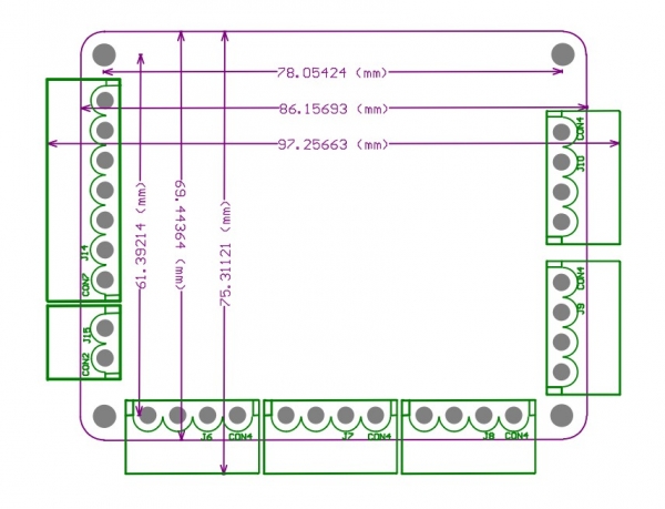

再来个jpg的尺寸图吧...
上传个带安装尺的PCB图与大家分享下...
接口卡尺寸.pdf (132.02 KB)

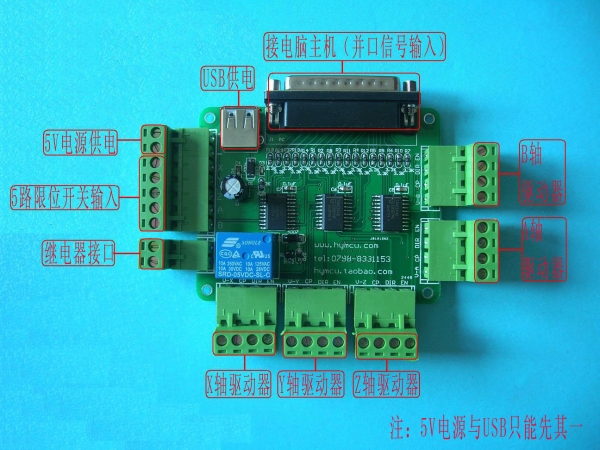

哦,在这里再指出自己做图时的一个错误,是外部5V电源与USB供电电源只能选其一,不是先其一...
