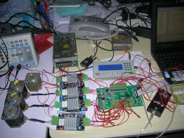

像我发过来哪么的程序开发起来要多久呢
andylee 22:20:50
目前我们采用的是:升降磨削、分层电机、分度电机、(交流电机对应整个磨盘的左右动)、砂轮控制电机对应砂轮转(交流电机)
andylee 22:21:18
我得再花点时间看懂。你有对应的机器图吗?

宝石机操作流程分析图
主菜单:
1:参数设置
2:定位测量及手动控制
3:查看状态信息
4注册信息
(1手动控制,
2机械相关,
3水晶相关,
4铜管校正,
5机台磨合)
(左右,升降
(测量)
(测量)
摆角,转面)
一:水晶参数
二:工艺参数
三:步进电机参数
四:恢复默认参数
一:水晶参数
设置
1.
手动编辑;2手动跟踪成品;3自动跟踪成品;4自动跟踪毛坯
1.
上半球设置;
2下半球设置;
3宝石类型 ;
4硬度设定(1-10)
5倾斜角检测摆角(默认45度)
6安全回退距离附加

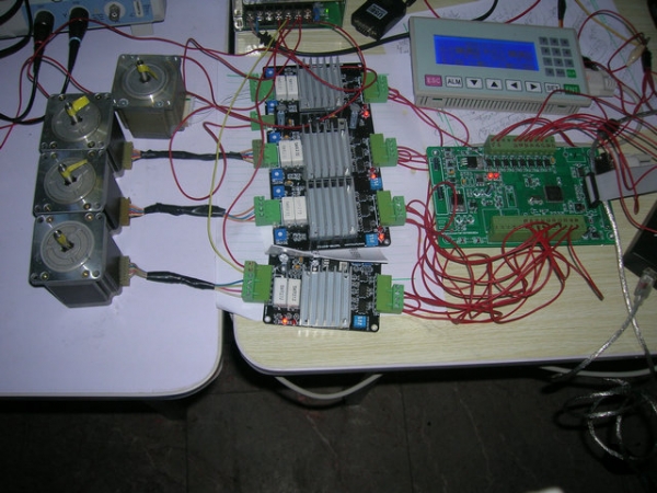

看看很喜欢
调试中
该产品已进行了初步调试
