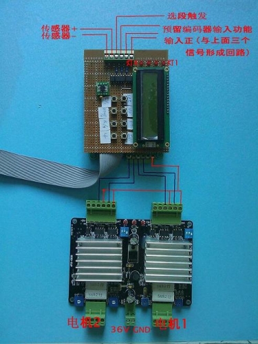

系统图稍作修改,标注5V的电源接入。

电机接线需要特别注意。
系统图
说明文档

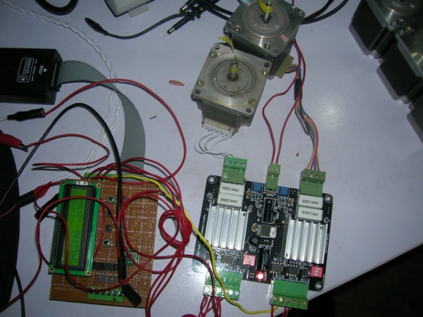

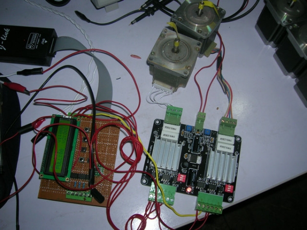

拉布机 最新进展图
拉布机控制器
拉布机控制器1
