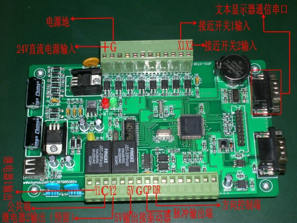

技术要求
一、2路隔离输入,对应是2路接触开关的反馈信号(采用的是常开式3线接法:平时开的时候浮空,当接触到的时候输出24V电压,因为接触开关的输入电源是24V)。
二、1路继电器输出,控制气缸。
三、1路步进电机输出。
工作原理:
一、文本显示器
1.主页面:启动步进电机正传、反转;启动继电器、停止继电器,启动键、停止键
2.参数设定页面:
设定步进电机运行距离参数;
设定步进电机运行一圈所对应的轴距;
二、工作步骤
按启动键(步进电机运行)——运行到设定的距离——步进电机停止并启动继电器(气缸运行)——碰到接触开关1,则立刻停止继电器输出——气缸反方向运行——碰到接触开关2,则立刻又启动步进电机——重复运行——直到按下停止键(步进电机停止、继电器停止输出)。
详细事项的功能说明书。
