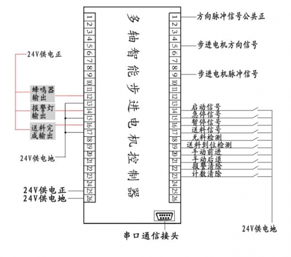

1 路步进/伺服电机高速高精度运动,输出高速脉冲频率最高达400KHZ,送料控制精度高达0.01mm。有足够的I/O 数字量信号端口已满足功能要求;

可设定冲床、滚轮送料过程涉及的多种参数,包括:送料长度、产量计数(送料完成的产品数量)、系统正在运行的状态状态(运行、停止、手动)、自动送料速度、手动送料速度、加减速时间、送料轮大小、每转脉冲等;
6)
其余功能:具有无料检测、送完输出检测、系统急停/暂停/启动、产品数量计数清零、产量计数到达或无料停机时有报警输出功能;无料检测、送料到位使能两个功能,每个功能如设置为0,即跳过该功能进行下一步工序,两个功能都短接,即冲床主动触发信号控制送料;如启用,即送料到位后控制冲床动作。

二.详细参数及图片和工作说明(2011-7-29)
数控滚轮送料.pdf (722.96 KB)
