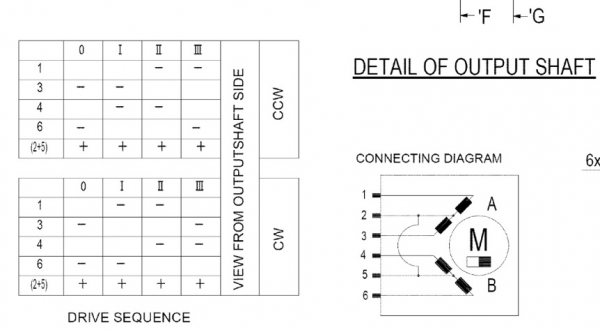

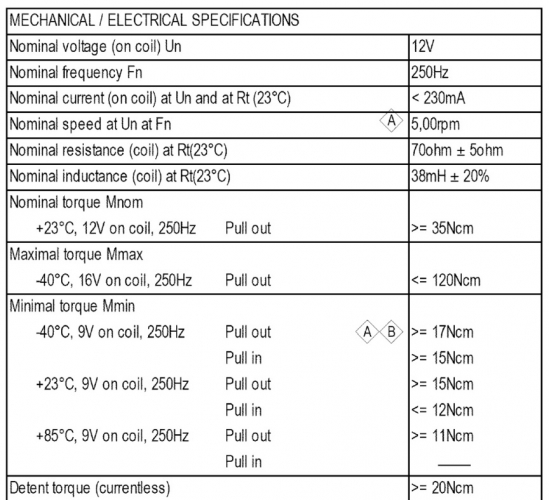

1、步进电机的型号参数如下所示。

1、工作电源电压(9VDC—24VDC,建议12V),电机电压12VDC;

6、驱动器与电机接线为5根(相线4根,另一根为12VDC输出线);

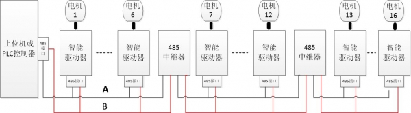

7、通过Modbus-rtu通信控制(485接口)与上位机plc通信,采用三线制RS485(A,B, GND)串口,波特率9600, 8位数据位,一位停止位,无奇偶校验,通信协议另附。

3.6 电机地址设定
为提高485通信的可靠性和准确性,本驱动器485采用内部隔离方式,通过软件指令设定ID(设定范围1-48,若超过8台驱动组网,需要增加485中继器)。
