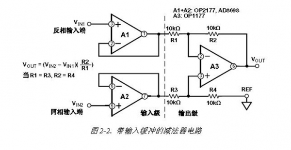

为解决上述问题,我们在运放的正负输入端都加上电压跟随器以提高输入阻抗。如下图所示:

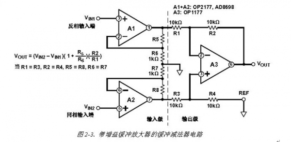

以上前置的两个运放作为电压跟随器使用,我们现在改为同相放大器,电路如下所示:
输出电压表达式如上图所示。上图所示的电路增加增益(A1 和 A2)时,
它对差分信号增加相同的增益,也对共模信号增加相同的增益。也就是说,上述电路相对于原电路共模抑制比并没有增加。

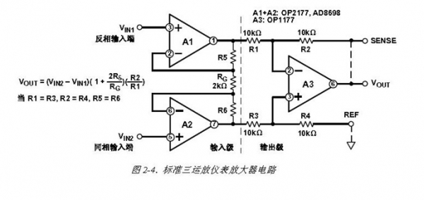

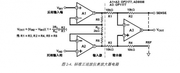

下面,要开始最巧妙的变化了!看电路先:
这种标准的三运放仪表放大器电路是对带缓冲减法器电路巧妙的改进。像前面的电路一样,上图中A1 和A2 运算放大器缓冲输入电压。然而,在这种结构中,单个增益电阻器RG连接在两个输入缓冲器的求和点之间,取代了带缓冲减法器电路的R6和R7。由于每个放大器求和点的电压等于施加在各自正输入端的电压,因此,整个差分输入电压现在都呈现在RG两端。因为输入电压经过放大后(在A1 和A2的输出端)的差分电压呈现在R5,RG和R6这三只电阻上,所以差分增益可以通过仅改变RG进行调整。
这种连接有另外一个优点:一旦这个减法器电路的增益用比率匹配的电阻器设定后,在改变增益时不再对电阻匹配有任何要求。如果R5 = R6,R1= R3和R2 = R4,则VOUT = (VIN2-VIN1)(1+2R5/RG)(R2/R1)由于RG两端的电压等于VIN,所以流过RG的电流等于VIN/RG,因此输入信号将通过A1 和A2 获得增益并得到放大。然而须注意的是对加到放大器输入端的共模电压在RG两端具有相同的电位,从而不会在RG上产生电流。由于没有电流流过RG(也就无电流流过R5和R6),放大器A1 和A2 将作为单位增益跟随器而工作。因此,共模信号将以单位增益通过输入缓冲器,而差分电压将按〔1+(2 RF/RG)〕的增益系数被放大。这也就意味着该电路的共模抑制比相比与原来的差分电路增大了〔1+(2 RF/RG)〕倍!
在理论上表明,用户可以得到所要求的前端增益(由RG来决定),而不增加共模增益和误差,即差分信号将按增益成比例增加,而共模误差则不然,所以比率〔增益(差分输入电压)/(共模误差电压)〕将增大。因此CMR理论上直接与增益成比例增加,这是一个非常有用的特性。
最后,由于结构上的对称性,输入放大器的共模误差,如果它们跟踪,将被输出级的减法器消除。这包括诸如共模抑制随频率变换的误差。上述这些特性便是这种三运放结构得到广泛应用的解释。
