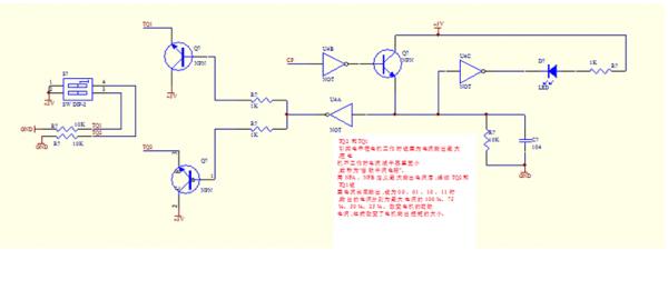

此图是TB6560自动半流原理图。现在我对这个图右几点疑问?想让大家指点一下是否有更好的办法
TQ2  和TQ1 引脚电平在电机工作时设置为电流输出最大 ,在电机不工作时电流减半甚至更小 ,故称为“自动半流电路”。
用 NFA 、NFB 定义最大输出电流后 ,通过 TQ2 和 TQ1 设置电流比率输出 ,设为 00 、01 、10 、11 时 ,输出的电流分别为最大电流的 100 %、75 %、50 %、25 %。改变电机的驱动电流 ,也就改变了电机输出扭矩的大小。
1、TQ1、TQ2为自动半流引脚输入
当TQ2为0时,CLK有脉冲。TQ2为1时,CLK没有脉冲为高。也就是说TQ2脚输入的高低电平决定了CLK是否有脉冲,TQ1只是控制电流的百分比
2、假如不加拨码开关时,TQ2、TQ1输入的电平是00或者11。加拨码开关后,当拨码开关都拉为5V时,三极管输出的TQ2、TQ1就没意义了。当拨码开关都拉GND时,三极管输出的TQ2、TQ1不受拨码开关影响,那加拨码开关就浪费了
嗯 三楼很细腻   细节上确实是漏了 一个地     呵呵   要是用74HC123来实现的话
得回去考虑考虑怎么画

加一个拨码开关也可以实现四种电流比率,很好的想法。
那也可以用  74HC123来实现 这样的效果了 想想用74HC123该怎么搭建好的电路
按照二楼的先想法是   TQ1加拨码开关,TQ2接到控制芯片里, 平时不工作的时候,TQ1为1或0,TQ2也为1,就可以判断 在 25%和50%这里实现半流作用。当CLK有脉冲时,TQ2为0,TQ1为1或0,这样就实现 了电流在75%、100%了~~~
加这个拨码开关的目的,就是凑出4成情况出来,半流的概念进行扩展,是选择50%,75%,还是25%。不是说半流就是50%。

TQ2那段还要接地 不然怎么判断低呢? 所有要接地哦

竟然这样  你就把三极管那段TQ1给散掉不要,三极管那段TQ2直接接到TB6560芯片的TQ2上。这样TQ2就可以单独控制CLK脉冲是否有。TQ1呢就直接接到一路拨码开关上,这样就可以控制它的电流的百分比了
第二种方法呢  就是  TQ2那段  的拨码开关固定拉GND不变就可以了  因为拉低后TQ2不受拨码开关影响,这样就可以实现了00/01/10/11了
