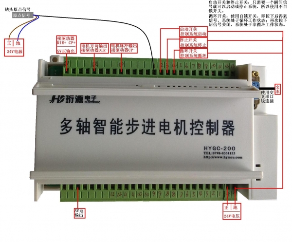

  这一项为0时表示系统循环工作;
  为1时表示系统不循环工作;
其数据值根据YL4(控制器4号输入口)的输入信号自动设定,
YL4有输入信号时为1,即不循环,YL4无输入信号时为0,即
系统循环工作;
所以该项手动设定没有意义,可直接跳过;

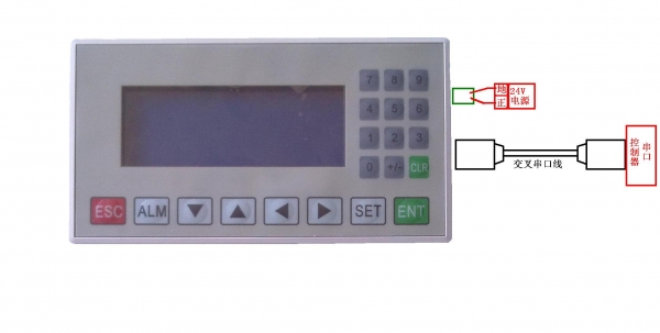

二、初步接线图
三、详细应用可以直接电话联系我们。
