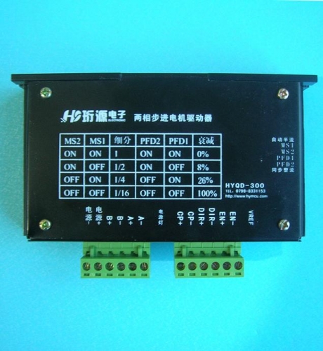

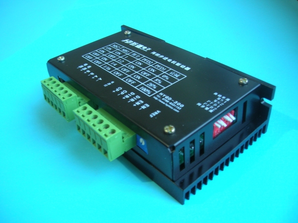

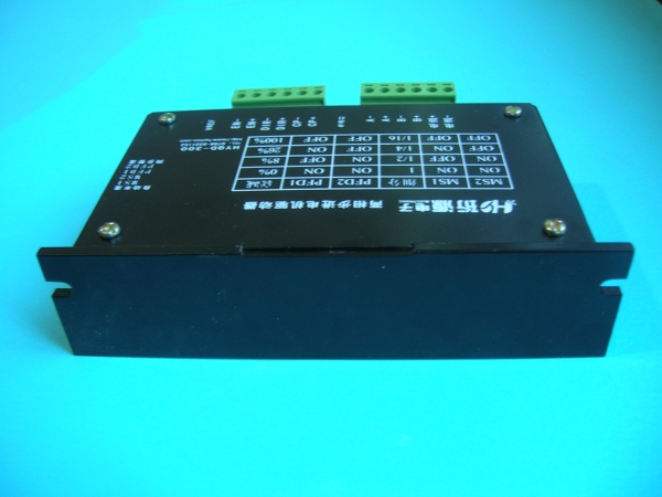

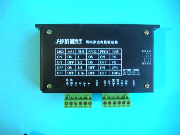

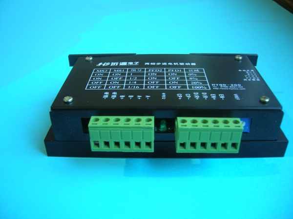

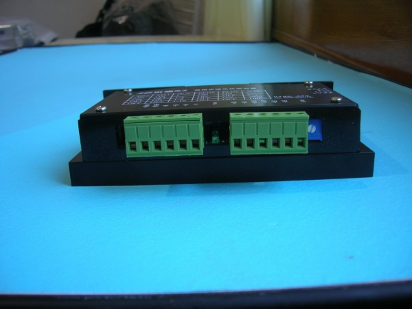

顶部4个螺丝不感觉不好看,建议放在左右两侧
新手上路

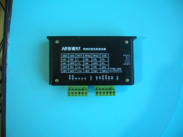

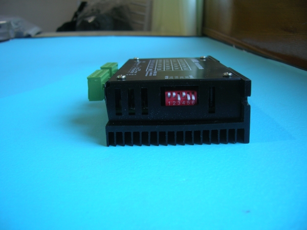

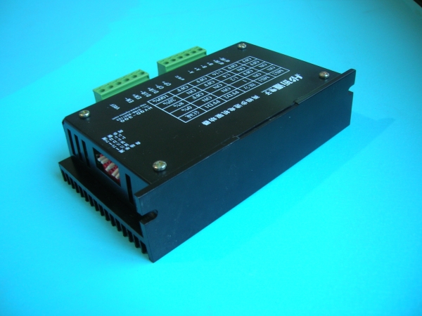

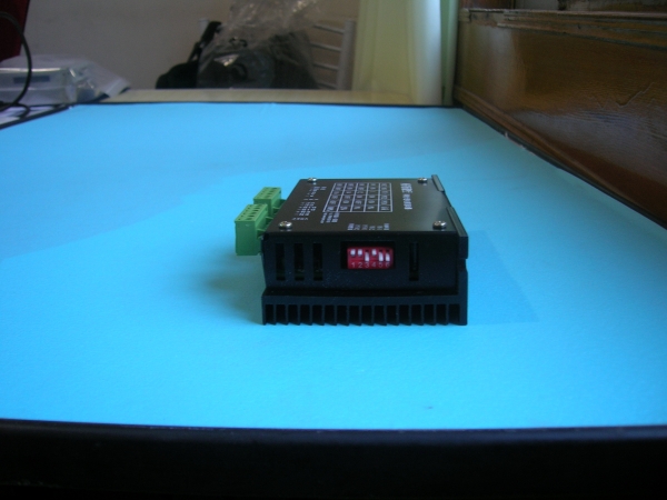

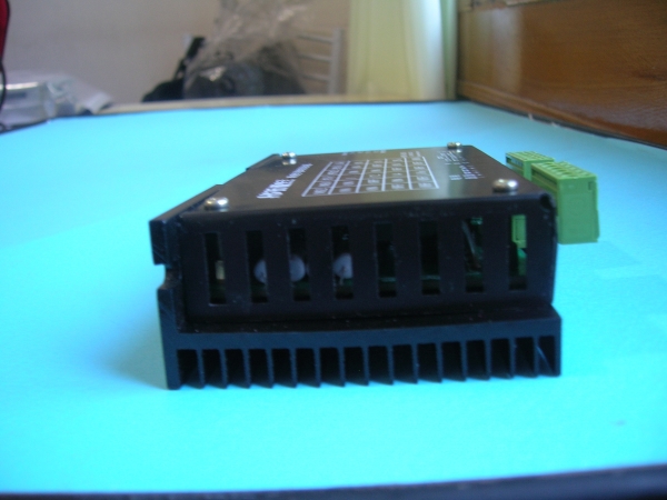

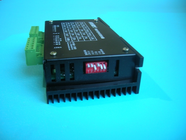

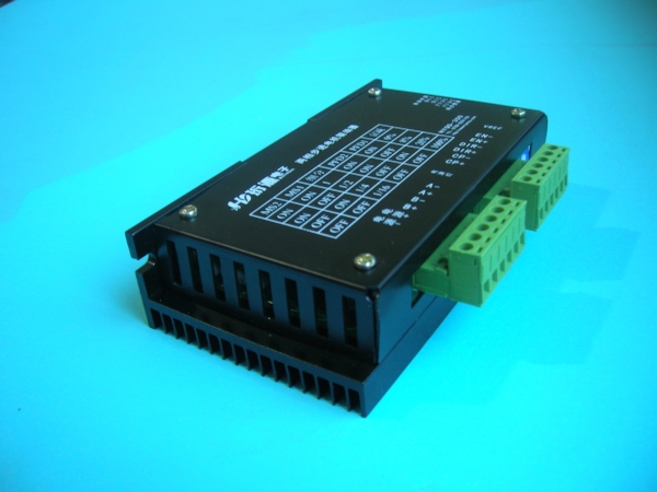

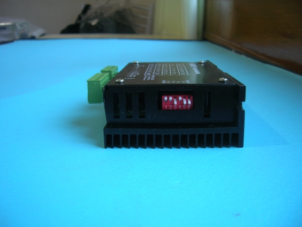

呵呵,上几张图,盖上盒子后的效果,原汁原味的图,未做修改的,呵呵~
A3986详细说明书已经初步完成,有建议的网友,欢迎提出。
谢谢。

盒子回来了,有一个蛮悲剧的事情!
拨码开关的孔有点不准!
孔的位置太低,一般拨码开关高了点!
不知道有没有低一点的拨码开关!
