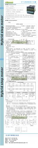

参考的另一个方案编程:
XMTD-8000.pdf (214.66 KB)
请潘峰注意,下面发上的是参考别人的1轴控制器的相关设定步骤:
我们的控制器是4轴,参考后尽快提出一个合理的编程步骤出来,我们进行讨论,有问题及时反馈。
