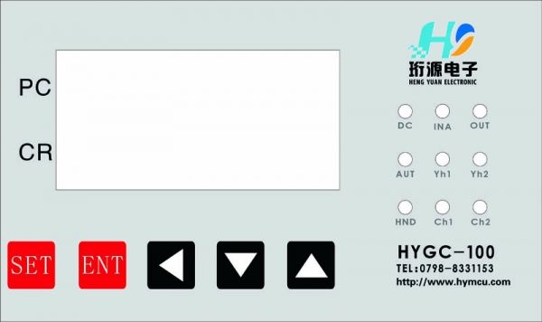

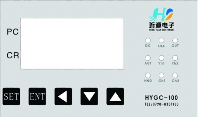

pc面膜最终定稿,感谢各大电子爱好者对面膜修改提出的意见。
珩源LOGO取意“珩源”开头字母“H.Y”“H”形为电子技术,知识的力量;“Y”形为江河汇聚,希望网站能成为工控爱好者交流的一个平台。
海军是该好好加油!希望这个也是08计算机应用嵌入式方向的技术交流平台,能为你们以后就业、找工作提供些帮助!
能参与到这个开源的产品开发过程的所有学生、朋友,我们都表示欢迎。
硬件电路PCB,希望小叶子主导下,稻草人等几位好好协助,出PCB板;
软件开发方面:Panfeng主导下,张宝协助好好进行计划软件部分的开发;
方那进行总体协调和PVC面膜图等工作。
      大家要齐心协力,抱着虔诚的心态,还有很多技术的东西需要慢慢去琢磨,我们其中有部分人已经有些基础,但远远不够,离成为一名真正的嵌入式工程师还有很长的距离要走。大家切记!!!做技术很累,但希望做成一件开心的事;做成一件以后能够让自己好好生存的一门手艺。

最新公布:面膜PVC图如下:欢迎拍砖,不过自认为设计的不错。
