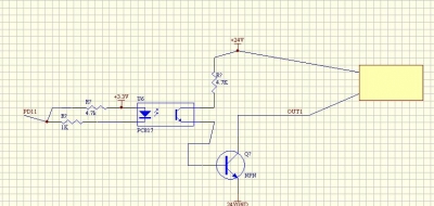

2010-10-18;经过一番讨论,出现一些问题,更改单:
1、显示部分:改成每行8位显示;共4个4位的数码管;
2、核心芯片:由于引脚不够,采用STM32F103VBT6进行设计,设计时考虑3轴定时器输出,可以满足2轴的功能;
3、加一个蜂鸣器。
4、光耦隔离输入点(常规输入IO做)10个;常规光耦隔离输出的OC方式(常规输入IO做)6个。
相关资料,PDF和图片,其中OC方式的隔离输出电路:
stm32f103中文硬件手册.pdf (1.89 MB) SST25VF080B-FLASH.pdf (350.5 KB) MAX3232.pdf (752.83 KB) fm24c02.pdf (100.28 KB)
请相关电路设计人员参考!
最新补充,添加一个蜂鸣器,采用有源蜂鸣器,按键设定的时候,对应蜂鸣器响。

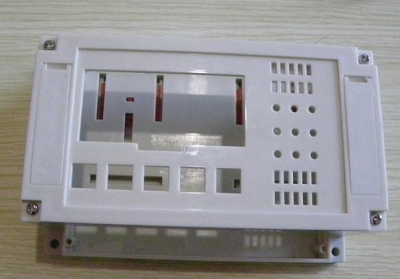

终于进入到这个系统的设计工作了,前期的控制器模块开发已经告一个段落。
先汇报一下,1-4轴系统拟采用的外壳如下图所示:

今天将上传我们采用的系统外壳。请相关斑竹注意上传外壳图。
