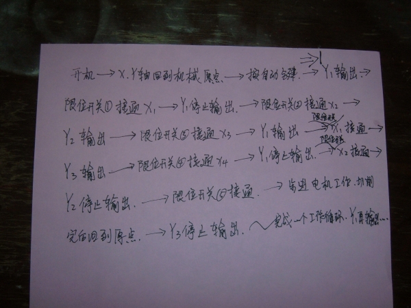

客户 (20:30:11):
我用来改数控车床的,同时有3-4个气缸实现不同的送料过程
珩源电子:技术支持 (20:31:23):
我这个系统就是用在车床上的,3-4个气缸没有问题,我们系统有5个继电器输出,7路扩展继电器输出
客户 (20:32:32):
问题是那些功能能直接编出来吗?还是要您帮忙编好的
珩源电子:技术支持 (20:33:23):
你买回去可以自行编的,我只是先给你编个大概在里面。这样方便你回去理解。

珩源电子:技术支持 (20:40:17):
你最好把你车床的控制过程发给我,我可以给你看看如何编程。
客户 (20:41:26):
这样吧,我整理一下功能再联系
珩源电子:技术支持 (20:41:33):
好的

珩源电子:技术支持 (21:28:12):
你的步进电机工作那步,是几个步进电机工作?
客户 (21:28:21):
两个
珩源电子:技术支持 (21:28:28):
同时工作?
客户 (21:28:56):
那些的我可以自已调吗?
珩源电子:技术支持 (21:29:04):
可以的
珩源电子:技术支持 (21:30:11):
2个电机各自工作,有要求走出一条斜线吗?也就是说要进行直线插补吗?
客户 (21:31:05):
暂不用,每个电机单独完成一个动作就行
珩源电子:技术支持 (21:31:57):
那就OK,你的要求没有问题。现在我们的控制器还没有做直线插补、圆弧插补。以后若做好的话,升级的时候提供。

我明天把你的功能先编进去,你到时调出来再更改。反正可以保存10个工程。
