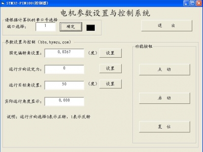

呵呵,今天基本调试完成,先上传VB源程序先,有想做上位机串口通信的兄弟姐妹们可以下载参考:
VB上位机源代码.zip (5.03 KB)
基于串口的VB程序基本写好,界面如下图所示:
