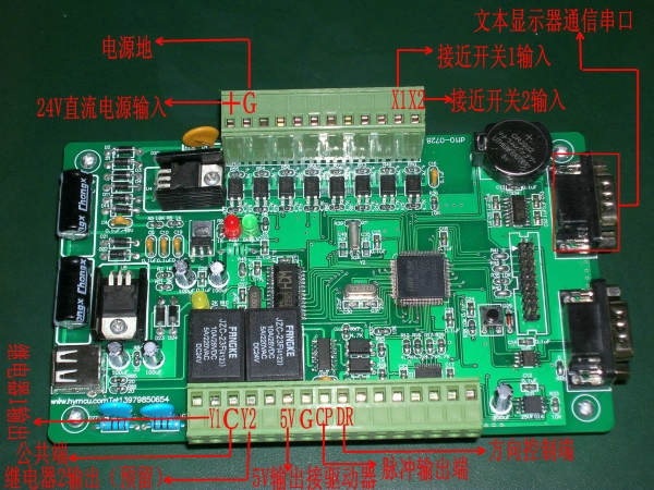

一、2路隔离输入,对应是2路接触开关的反馈信号(采用的是常开式3线接法:平时开的时候浮空,当接触到的时候输出24V电压,因为接触开关的输入电源是24V)。
二、1路继电器输出,控制气缸。
三、1路步进电机输出。
