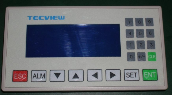

本数控套件选用的文本有2种类型:
一为MD204L系列;
二为POP系列;
图形如下:

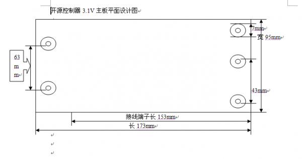

控制器外壳选用:
通过不断讨论,最终这个控制器将做成如下功能:
