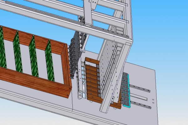

[已交货] 锂电池巡检分类控制器的研制!
输入点用途输出点用途

工作流程:
--- 开机
--- 按复位键复位(电机复位,继电器复位,ad采集复位)
--- 按启动键
--- 继电器9打开(电池推进部分前进)
--- 电池到位 继电器19打开(探针前进)
--- 探针到位 开始采集8路电压值
--- 采集完毕 继电器10开(电池吸盘下降)继电器19关(探针退回)
--- 吸盘下降到位 继电器1-8打开(吸取电池)
--- 吸取电池延时
--- 继电器9关闭(电池推进部分退回)
--- 退回到位 继电器10关(吸盘上升)
--- 吸盘上升到位 电机1前进运行到放电池工位    -----(电机运行部分)       <------------------------|
--- 电机运行到位 继电器10开(电池吸盘下降)                                                                          |
--- 下降到位 继电器1-8部分关闭                                                                                            |
--- 继电器11-18部分打开 (排空气)                                                                                     |
--- 放电池延时                                                                                                                  |
--- 继电器4开(吸盘上升)                                                                                                  |
--- 吸盘上升到位 电机1前进运行到放电池工位                                                                          |
--- 吸盘上升到位 电机1前进运行到最后一个工位 或 所有吸盘没有电池了 -----(回去取下一批电池)     |
--- 继电器10关(吸盘上升)                                                                                               |
--- 吸盘上升到位 电机复位   继电器9打开(电池推进部分前进)                                                  |
--- 电池到位 继电器19打开(探针前进)                                                                               |
--- 探针到位 开始采集8路电压值                                                                                         |
--- 采集完毕 并且 电机复位到位 继电器10开(吸盘下降)继电器19关(探针退回)                         |
--- 吸盘下降到位 继电器1-8打开(吸取电池)                                                                        |
--- 吸取电池延时                                                                                                             |
--- 继电器9关闭(电池推进部分退回)                                                                                  |
--- 退回到位 继电器10关(吸盘上升)                               >-----------------------------------|

检测系统的外框图:
系统工作的说明书
