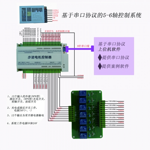

一、接口接线图:(新版为5V和24VDC供电)(2015年以前版本)
说明:系统有13个输入信号口(L1-L13),12个输出(Y1-Y12):其中5路继电器常开触点输出(Y8-Y12),7路OD输出(Y1-Y7),可扩展继电器。
提供给客户,按照我们提供的串口协议,自行编写上位机软件(我方提供上位机的案例软件和代码:VB和VC版本,有相应的案例功能),完成对步进电机的控制、获取外部输入信号,同时输出控制继电器(外接电磁阀、气缸、油缸、报警灯等)。

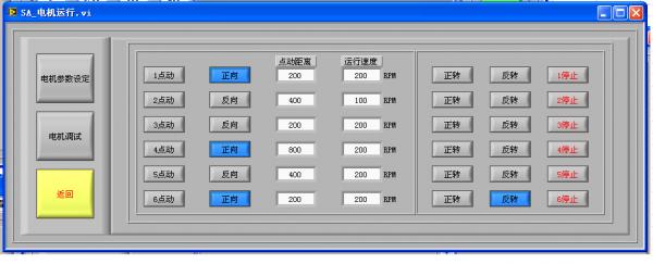

我的上位机有做到点动,点动可以先设步长,再启动电机。主要控制器没有反馈信号,卡住了,是否有办法解决?
是否有决方案?
基于协议模式,确实没有做点动模式的,运行脉冲数据反馈
输入输出口及6轴电机均能控制正常。
但现在问题来了,这个6轴控制器,点动模式,下位机有运行结束的反馈信息。
但正转或反转模式上位机如何知道电机到底运行了多少步。
象HY的触摸屏是如何知道下位机运行步数,望不吝赐教。

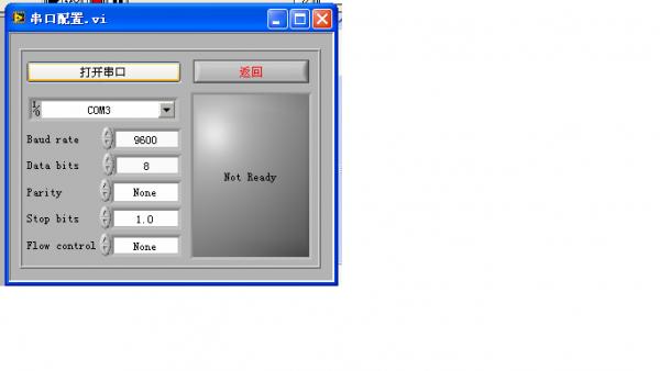

串口选择:

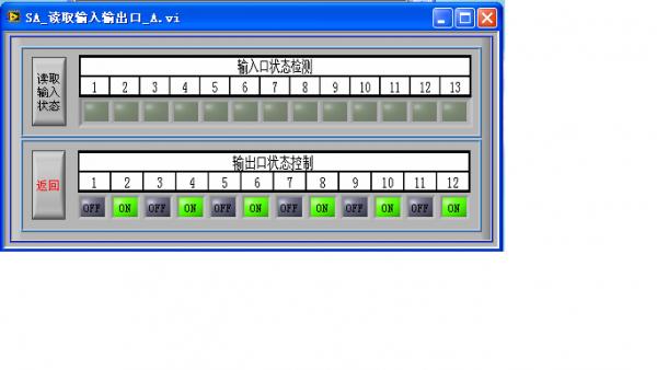

输入输出口控制:

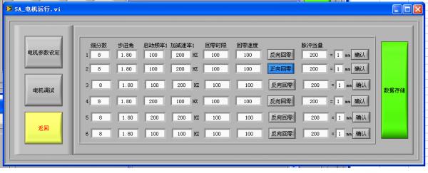

6轴电机参数设定
电机控制(正反转,步进,停止等):

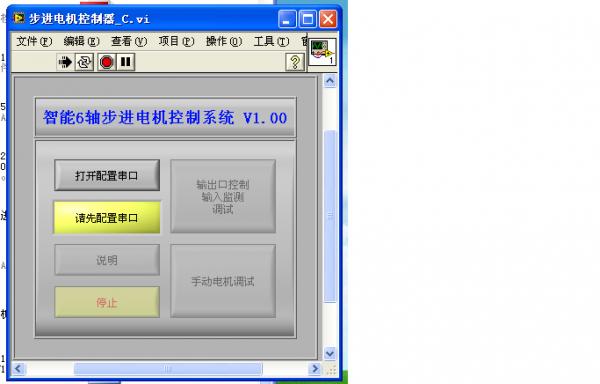

晒一下HY6轴控制器的PC控制软体届面(LABVIEW)。

串口通讯的波特率是多少?

输入检测。
有输出检测和输出控制功能的更新软件了么?
