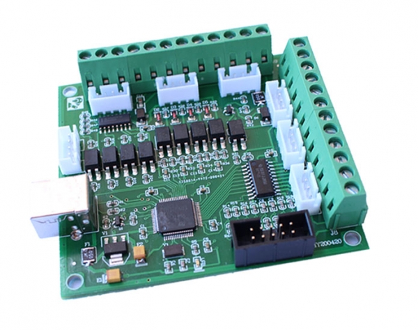

本帖提供我司最新开发的RNR全能型USB运动控制卡资料下载合集,你想要的这里都有!

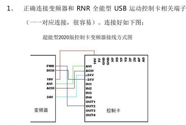

RNR全能型USB运动控制卡0-10V模拟量输出使用说明
本帖提供我司最新开发的RNR全能型USB运动控制卡0-10V模拟量输出使用说明

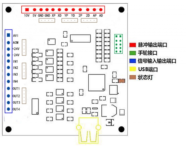

RNR 全能型 USB 运动控制卡提供了 1 路 0~10V 模拟量输出、3 路输出,可以用来控制主轴、水冷或者其他外围设备的开停。0~10V 输出,可以用来连接变频器,从而控制主轴速度。

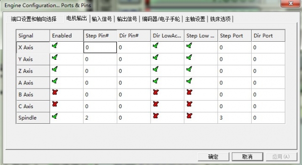

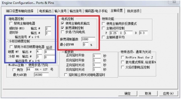

3.设置主轴输出参数(红框框住的部分应严格按照本例设置;蓝框框住的部分可以根据实际情况设置。本例设置了第一个继电器控制主轴开关、第二个继电器控制冷却、第三个继电器控制喷雾)。如下图:
4.使能主轴输出端子。如下图:
5.设置完毕。

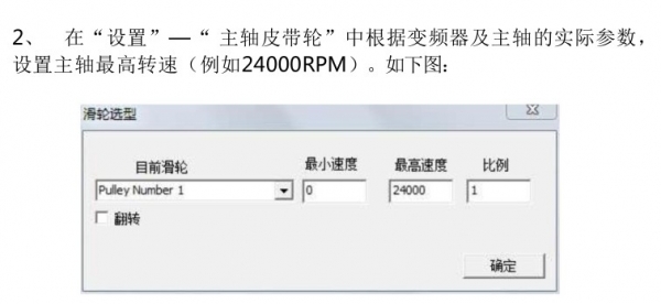

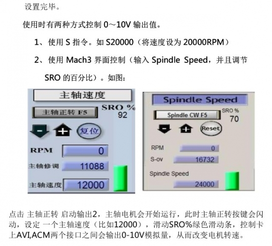

使用时有两种方式控制 0~10V 输出值。
1、 使用 S 指令。如 S20000(将速度设为 20000RPM)
2、 使用 Mach3 界面控制(输入 Spindle Speed,并且调节SRO 的百分比)。如图:
点击 主轴正转 启动输出2,主轴电机会开始运行,此时主轴正转按键会闪动,设定 一个主轴速度(比如12000),滑动SRO%绿色滑动条,控制卡上AVI,ACM两个接口之间会输出0-10V模拟量,从而改变电机转速。
