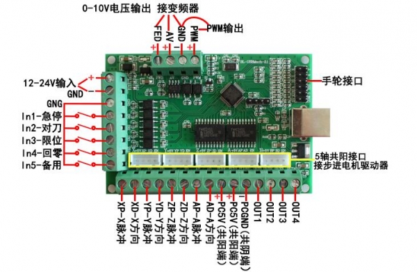

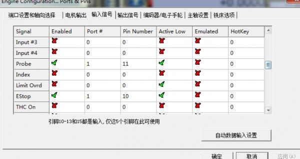

五轴控制卡5个输入针脚对应:IN1--10,IN2--11,IN3--12,IN4--13,IN5--15.

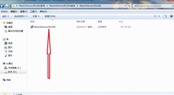

MACH3软件安装步骤说明:
1.安装:解压后双击Mach3VersionR3.041.exe进行安装,如下图

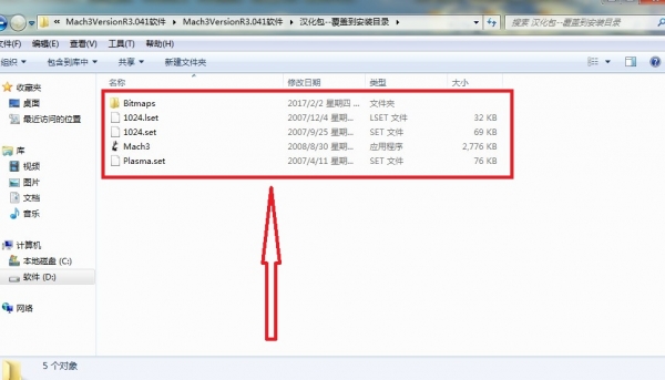

2.汉化:将汉化包里的文件覆盖到安装目录,如下图

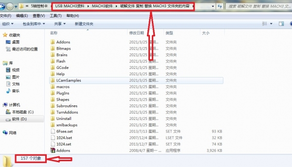

3.破解:将破解文件夹里面的文件复制到安装目录,如下图

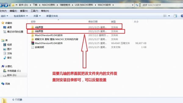

4.选择界面:需要几轴的界面就把该文件下的文件复制到安装目录即可,如下图
