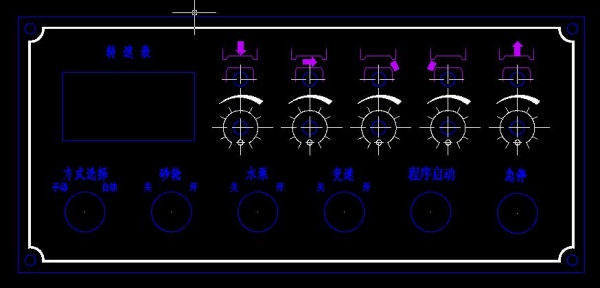

变频仿型磨边机控制器!(已经量产)

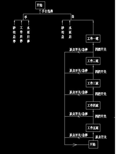

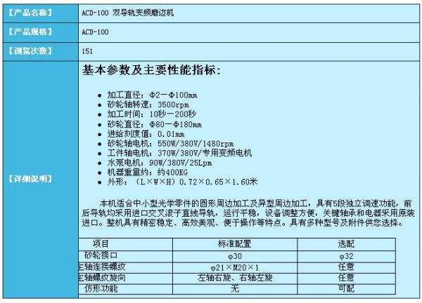

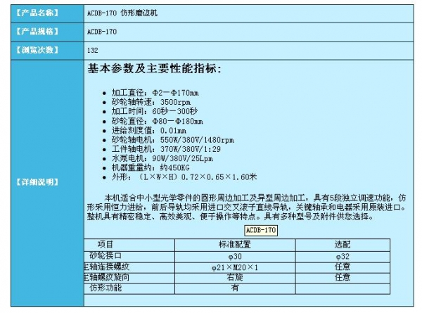

变频仿型磨边机:内部有变频器,通常采用PLC做,由于PLC价格相对较高,本工作室
采用ATMEGA16单片机替代,批量采购价格为180元左右。

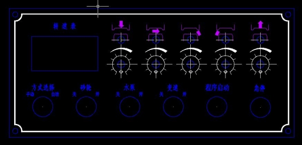

控制板如下:
这个板子对应的测试板子,方便在安装到机床前进行功能测试:
实际做测试板子的技术要求:

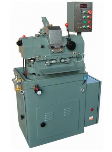

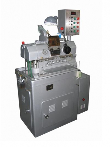

实际应用本控制板的机床:
