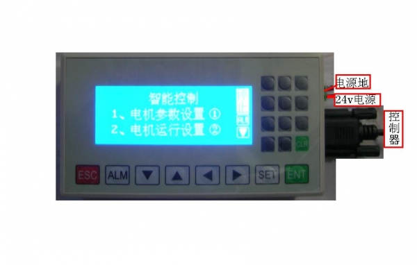

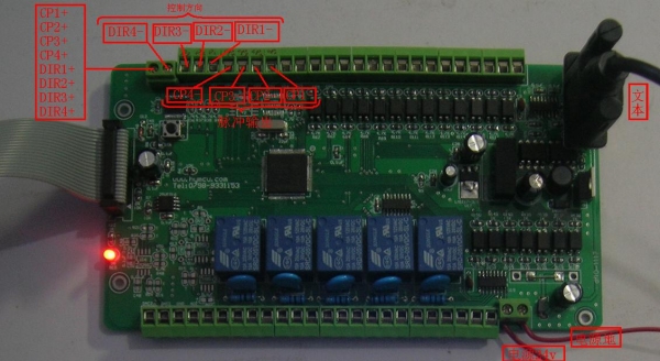

对控制器的要求:
1、        输出信号:5V方波,频率1000-30KHZ,四路可独立调节。
2、        安装方式:独立机箱面板式安装。(http://item.taobao.com/item.htm?id=7734882711)这款比较合适。
3、        起停控制:独立起停,柔和启动(10秒钟内达到设定值)。包括转速设置好后的启动,及停电恢复后能保持原有设置并自动柔和启动。如果面板上带启停按钮最好,没有的话可在机箱面板上自行安装。
